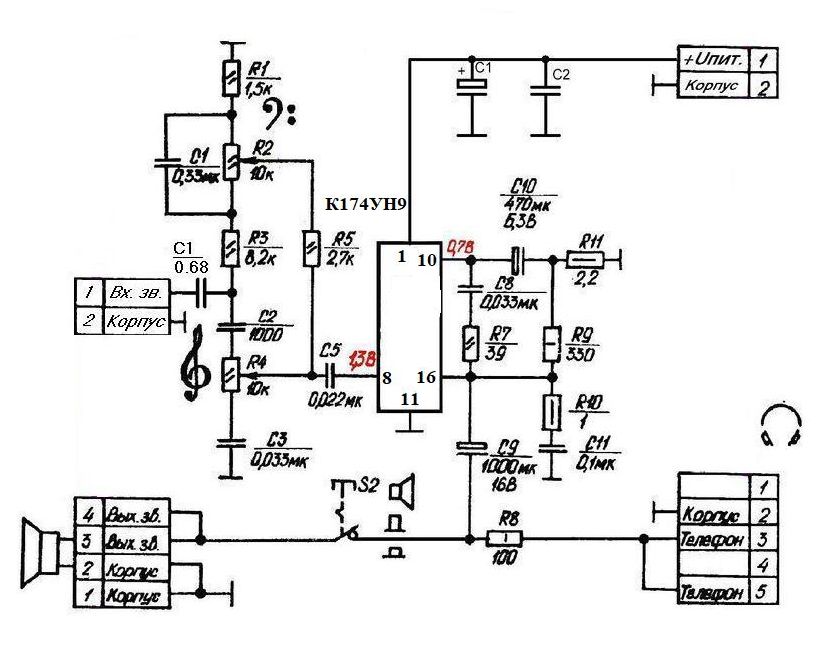

Еще вариант: можно поставить на вход неполярный конденсаторм, напр. плёночный 1 мкФ. Эффект меняется или нет?

Так на этой схеме мостовой способ. И вообще ни разу не сходится, даже при той цоколевке вход не там.

Сравнил, все совпадает, кроме 11 вывода, его подключения на схеме нет. Отпаял, разницы нет.
Добавлено after 11 minutes 5 seconds:
Что с ним, что без него, разницы нет.

Подозреваю, что микросхем с таким названием было два вида совершенно разных. В каких то ТВ эти микрухи стояли и включение у них было как у УН14 /TDA2003. Причем я их вживую видел и где то пара валяется, и были они года 94го выпуска, но никак не "до 89го".
https://rudatasheet.ru/microchips/k174un9/
ААА, кажись дошло, аналог УН14 - без букв, а второй вариант с кучей обвязки УН9А,Б,В. Поздравляю, у вас первое.

Подтверждаю, УН9 действительно существовала в двух вариантах, на этом ещё в те годы многие нагорали...

Блин весело, то есть вариант включения у моих другой?

Параллельно С2 нужен резистор, примерно 680 Ом.

корпус считай как 16и-выводной
Re: Долго включается стерео УНЧ на К174УН9
Сб фев 04, 2023 23:24:45
Да, года с 91-го выпуска уже так включение, типа аналог 2003-ей. Как-то так, микра со стороны дорожек.
собрал по той схеме, так же включается долго, так и на крайних положениях регулятора громкости ужасный звук, того глядишь порвет колонки.
