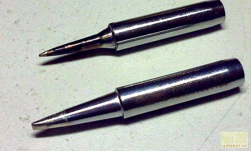

Те, кто паяют SMD часто задумываются о том, как бы прикошачить микросхему таким образом, чтобы выводы не слиплись и микросхема не перегрелась.
Мое предложение - соорудить "Жало Мини-волна"
Сделать его можно двумя способами:
1 способ - из "вечного жала"
1)Берем "Вечное жало"
2) Напильником, наждаком, чем угодно спиливаем конец жала под углом 45 градусов.
3) По центру сверлим канавку диаметром 1,5 мм.
Но можно просто заточить жало и паять им, медь в центре выгорит, а никель останется, и в центре будет "канавка" которая нам и нужна!
2 способ - из "классического" медного жала.
1)Берем медное жало.
2)И из 1 способа делаем 2 и 3 пункт.
Вот готовое жало "Мини-Волна"
Ну и самое главное - как им паять? Да очень просто:
1) У микросхемы фиксируем первую ножку.
2) Обильно мажем флюсом контакты микросхемы.
3) На канавку в жале набираем немного припоя.
4) Проводим по контактам микросхемы "Мини волной"
5) Все микросхема припаяна.
