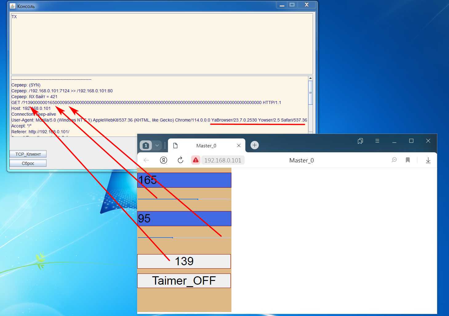

опыты с браузером))
запустим WEB-сервер на ПК...
1-качаем приложение...
Server.rar
2-распаковываем... и запускаем на компе с Windows 7... или другой ОС...
3-запускаем браузер на этом же компе... или другом компе... указывает IP компа (в нашем случае 192.168.0.101) где мы запустили WEB-сервер...
подключаемся к нашему WEB-серверу...
наш WEB-сервер в ответ передаёт HTML страницу... с ползунками вместо стиков)) которые мы будем крутить...
4-нажимает "Taimer_ON"... браузер передаёт на WEB-сервер GET запросы по технологии AJAX...
*для тех кто не знает технология AJAX используется в браузерах для обмена данными с серверами... без перезагрузки страниц.
так же в GET запросе браузер передаёт данные о себе... тип браузера и т.д.
короче обычный HTTP протокол))
крутим ползунки...)
:tea:

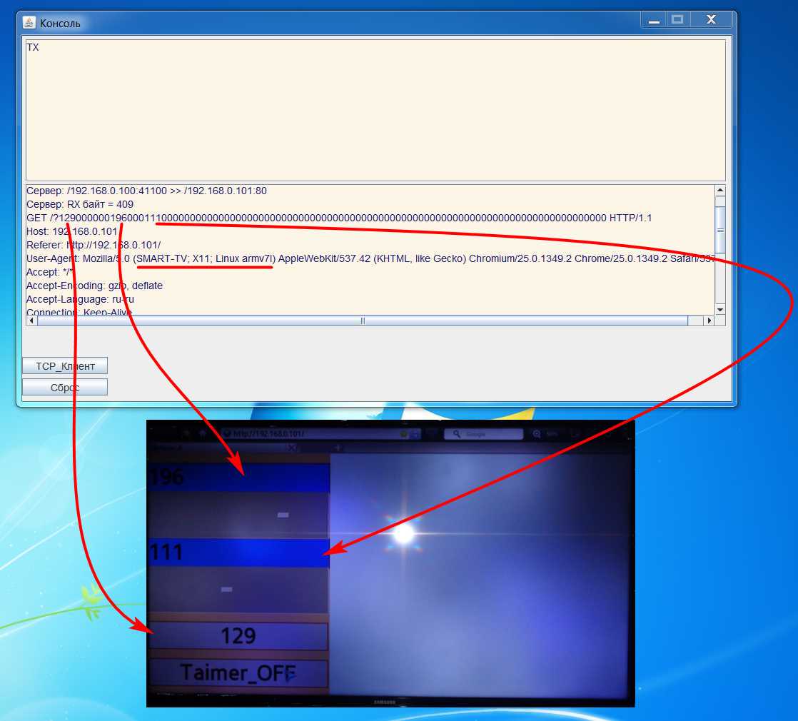

подключимся к нашему WEB-серверу по Wi-Fi с помощью телевизора...))
делаем всё тоже самое:
1-запускаем браузер на телевизоре... указывает IP компа (в нашем случае 192.168.0.101) где мы запустили WEB-сервер...
2-нажимает "Taimer_ON"... браузер передаёт на WEB-сервер GET запросы по технологии AJAX...
так же в GET запросе браузер передаёт данные о себе... тип браузера... Linux... SMART-TV... и т.д.
крутим ползунки...))
:tea:

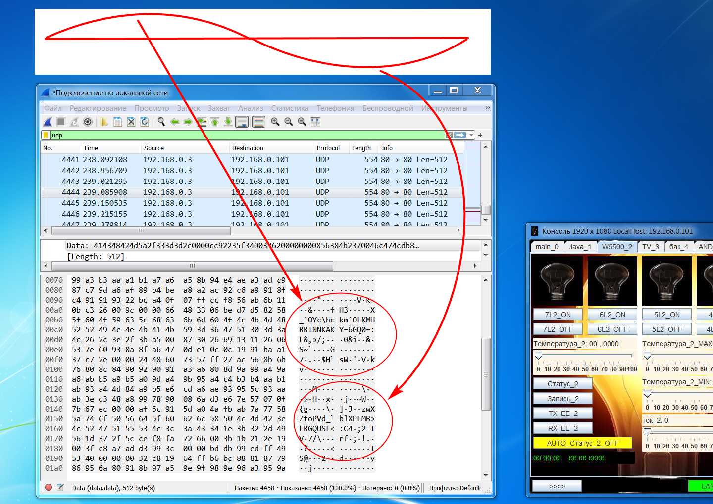

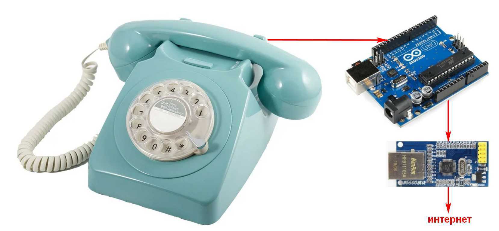

Пн янв 13, 2025 12:52:14
ещё надо добавить в Умный дом телефон))
но сначала попробуем передать звук с ардуины на комп...
подключаем W5500 к компу...
нажимаем на ардуине кнопочку "тест"... побежали пакетики))
для проверки изменим порт на компе... отправляем запрос W5500 на другой порт...
W5500 нам отвечает - ошибка порта ! ))
всё работает))
:tea:

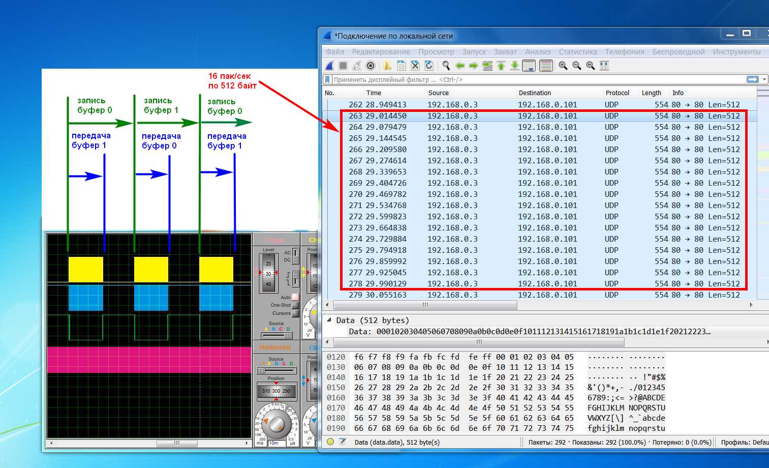

посчитаем примерно скорость передачи по интернету:
~680 пак/сек * 32 байт/пакет * 8 бит/байт = ~400 кбит/с... при частоте МК 8 мгц...
значит ардуина будет передавать по интернету со скоростью примерно до 1 Мбит/c.
нормально))
можно ещё чуть- чуть поднять скорость... но думаю для звука ~1 Мбит/c пока достаточно.
смотрим по анализатору:
скорость передачи: 8000 (байт/с) / 512 (байт/пак) = 15,625 (пак/с)...
замечательно)) поток стабильный.

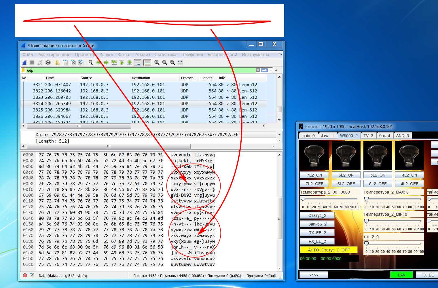

видим небольшой фон... ))
подключаем вход...
видим большой фон... ))
чувствительность АЦП высокая...
1. из-за высокой чувствительности АЦП очень много шума...
2. из-за выбега частоты постоянный треск)) стабильность частоты RC-генератора МК оставляет желать лучшего)) что было ожидаемо...
:o
выводы:
над качеством звука надо ещё поработать...
