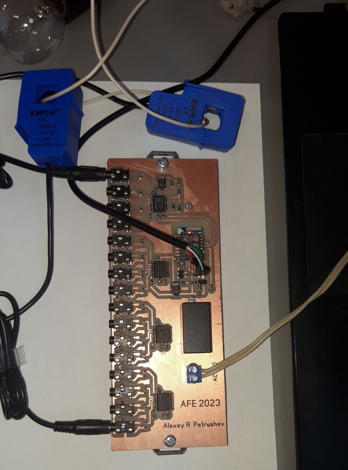

Имеется ESP с прошивкой arduino, необходимо организовать опрос нескольких АЦП по I2c.
В сети полно примеров и все работает, пока на шине только один АЦП, стоит подключить еще, вместо данных мусор.
Возможно, кто то разобрался?

Нигде. Просто подключаю к шине еще одно устройство и этот код перестает работать с первым устройством.
Ничего не замыкает. Проверено. Засада либо в коде, либо в библиотеке
У второго устройства другой адрес

Так и не понял, что не так, но по одному байту читает корректно. Получилась вот такая конструкция.

Если не устанавливали разные адреса, это нормально: задан первый байт, все устройства отвечают вместе (с разной информацией), и возникает конфликт шины.
Разделите действия каждого по отдельности. I2C может управлять, например. 128 устройств по 2 проводам, если они имеют уникальный адрес.
А как - в сообщениях, советы выше.
Дайте схему (какая микросхема по какому адресу и пину) и полный код для инициализации чипов.

Решение было найдено и проверено. Соберу все в кучку, выложу
Измеритель мощности, 16 каналов с передачей на сервер.
Задачи получить высокую точность не стояло, поэтому дешевые АЦП
Прототип, плата категории "на коленке"

Фото не очень помогает, куда подключены пины 5, 6, 7 на каждой PCF8591? (GND/VDD)
