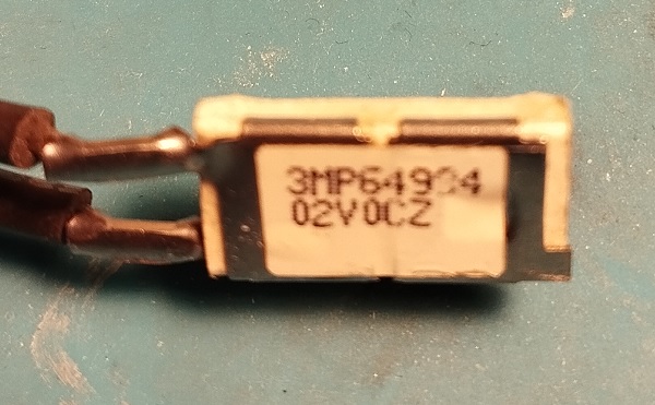

Привет, товарищи!
Газонокосилка перестала крутить.
Разобрал проверил двигатель на прямую, работает.
Проверил кабель на порыв - целый(сигнал проходит).
Остаются два датчика, вот в этом и вопрос, как проверить их на работоспособность?

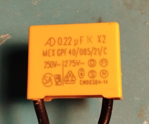

Верхний - Х конденсатор, проверять нет необходимости, нижний термопредохранитель скорее всего, особенно, если стоял где то рядом с двигателем. Должен звониться накоротко.
Re: Газонокосилка перестала крутить.
Пн июл 22, 2024 11:59:15
стоял прям на двигателе.
Уточните, что значит "звониться накоротко"?

Мультиметр должен сделать "ПИИИИИИИИИИИИИИ" и показать то же самое, что показывает при замыкании щупов. Это "термопредохранитель" отключает питание двигателя при перегреве. При остывании должен замкнуться. Для проверки двигателя можно закоротить выводы, если дело только в нем- мотор будет крутиться.
Желтая "коробочка"- помехоподавляющий конденсатор, работать будет и без него, но, скорее всего- с ним всё в порядке.

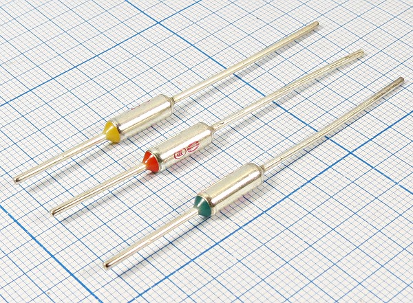

Martin76 писал(а):Они одноразовые
"одноразовые", обычно, вот такие:
А такие, как у ТС-а "многоразовые"-
https://termomat.ru/termoregulyatory/17AM-021-5A.php

проверил второй. тишина при прозвоне.
Добавлено after 3 minutes 54 seconds:
ух даже нашёл полное его название, Датчик термозащиты (работает как реле) электродвигателя Кликсон 3МП64994 .

AlekseyRein писал(а):проверил второй. тишина при прозвоне.
Ну, так закоротите его, и пробуйте включить.

путем розыска) нашлась модель косилки stihl rme 235, а мощность 1200 Вт
название датчика нашел, а вот в продаже чет забуксовал( и в описании нет указания на какую температуру его брать, только известен ампераж 5.5.
