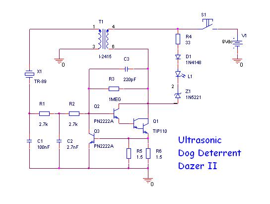

Котаны, выручайте!
Простейшая схема. При включении даёт один импульс и все, просаживает батарейку. Все элементы проверил, транзисторы поменял (2n2222a, tip122), хотя и старые живые, толку ноль.
Ну, кроме трансформатора и собственно вч излучателя. Трансформатор 1 Ом первичка, и 23 Ом вторичка, между обмотками мегаомы (не снимая с платы), как проверить излучатель, не знаю. Нормального НЧ генератора нет. Цеплял к генератору игрушечного осциллографа DSO203, свистит на 5-10-20кГц.
Куда ещё ткнуться, что делать?
Дякую!

LiLo писал(а):транзисторы поменял
А батарейку?
Так же смущает отсутствие блокировочного конденсатора по питанию, которые в подобных схемах должны быть всегда.

И может ткнутся амперметром, посмотреть потребление

Попробуйте R = 1,5 увеличить, он ограничивает максимальный ток . С1 требует подбора. Схема простая, но в настройке повозитесь.

Со свежей батарейки и начал, конечно же.
Пол ампера жрет, видимо батарейка больше просто отдать не может. Что-то явно пошло не так ))
Насчёт конденсатора по питанию и прочего, так схема то была живой, пукалка работала много лет, пока однажды не не умерла.
Номиналы всех компонентов проверил, все на месте.

Если она работала раньше, то нужно ВСЕ элементы проверять раздельно

Конденсаторы снимал, соответствуют.
Резисторы прямо в плате, соответствуют.
Транзисторы новые, на всякий случай.
Диоды ок, стабилитрон тестер показал 1.4в в обратном направлении, хотя должно быть 2.4 вроде бы?
Q1 переходы на месте, БК 0.6В, БЭ 1В, резистор БЭ 10к у нового, 8к у старого, диод ЭК на месте, КУ китайский 328 тестер показывает явно не корректно, 50 у обоих.

межвитковое?
+подключить к блоку питания и посмотреть что будет греть?
все же пол ампера

Похоже, все же излучатель. Снял, заменил ёмкостью 100н. Получил 30кГц.
Добавлено after 1 hour 59 minutes 37 seconds:
Открыл аккуратно излучатель. Там и ломаться то нечему! Керамический кругляш, одной стороной на стакан корпус, от другой стороны тонкая проволочка на второй контакт. От генератора то он пищит.
Хмм... Пока идей больше нет.

Если он лопнул, вы не увидите, но характеристики он поменяет.
Но всего 5 VPP, явно маловато, и диод индикатор не горит, а должен. Должно быть на выходе вольт 30 VPP, но это при условии, что нагрузка соответствующая. Нашел даташит на излучатель, подумаю, каким эквивалентом его заменить для теста. Есть подозрения, что трансформатор все же "подтух" ))

В порядке бреда... А может, индикатор и сдох? Отключать не пробовали?

Не, проверил же все элементы первым делом. Светится.
Отключать пробовал, ничего не меняется.

Соберите его в мультисиме каком нить, потом вводите дефекты, чтоб добиться подобной неисправности.

Так снимите АЧХ, если излучатель лопнувший, будет непредсказуемая загагулина с кучей резонансов

Было б чем, НЧ приборов нема.
Светодиод не горит, первичка не может раскачаться нормально. Сегодня вечером картинку закину, там бардак какой-то.
