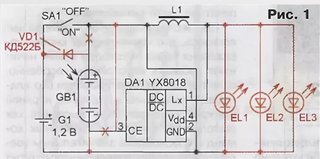

Ищу предельно простую схему ночника. пару транзисторов, батарейка дисковая на 3 вольта Спасибо.

Бурбатино писал(а):простую схему ночника. пару транзисторов, батарейка дисковая на 3 вольта
И сколько минут у вас этот "ночник" должен проработать?
Вот параметры "дисковой батарейки"-
Модель: CR2032.
Размер: 20.0 x 3.2 мм
Тип: LiMnO2.
Номинальная емкость: 210 мАч (это при разрядке током 0,2 миллиампера), если ток выше, то эта батарейка сдохнет раньше.
Номинальное напряжение: 3,0 В
Это "запас энергии" -0,63 ватт*часа
Белый светодиод: 3,0~3,6 вольта 20 мА это потребление ~0,066 ватт*часа
То есть, при КПД преобразователя 100% этот ночник проработает не более 9,5 часов, реально- часов 6..

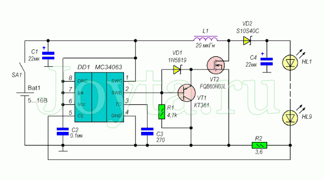

Только на днях китайский ночник с алишки соседка приносила после того как ребёнок скинул с тумбочки,
два АКБ li-on 18650, сенсорная пластина, внутри десяток простых белых светодиодов с ножками.
Платка с микросхемой "каплей" и транзистор. Корпус виде пластикового зайки. Стоит что то около 370р
Даже без сенсорных включателей преобразователь на МС34063 и пара АКБ, какие проблемы??
И любой удобный корпус.

Спасибо уважаемый кот Зеннер :) за хороший ответ. Расскажу зачем и почему нужен ночник. Задумал делать картину-ночник. К примеру: Пейзаж. Горы лес речка небо облака. Ночью все вроде тоже но на звездном небе во всей своей красе сияет Луна. Согласен со всеми, что лучше готовое, причем на АллиЭкспрессе стоит копейки. И есть фото реле. Но у меня уже зрение паршивое и руки дрожат, так что, что-то перепаивать, модернизировать не получиться. Всем спасибо кто подключился, особенно Зеннеру, который без нотаций предложил свой вариант.
