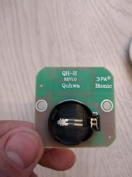

Как увеличить радиус действия радиозвонка?
Пт май 15, 2020 09:27:58
Здравствуйте. Необходимо дистанционно на расстоянии от 200 (на открытой местности) метров вкл/выкл маломощную светодиодную ленту (3 светодиода). Для этих целей в качестве устройства для дистанционной связи планирую использовать беспроводной звонок (433 мГц) для входной двери (фото прилагаю). В инструкции отображено, что дальность действия сигнала данного устройства на открытой местности 100 метров. Мне же необходимо 200 (лучше больше). Возможно ли решить мой запрос, поменяв антенну в приёмнике и передатчике? Если да, то какая антенна мне подойдёт? На передатчике антенна выпаяна на плате, а на приёмнике в качестве антенны тонкий медный провод. Если эти антенны заменить на толстый медный штырек (провод) 17, 3 см (четверть волны), изменится ли ситуация с дальностью действия?
Заранее очень благодарен!

Re: Как увеличить радиус действия радиозвонка?
Пт май 15, 2020 11:06:20
TrumPIC, огромное спасибо!! Ещё вопрос. Если с местом пайки антенны на приёмнике вроде всё понятно, то куда припаивать на передатчике совершенно непонятно. Если есть возможность подскажите, пожалуйста.

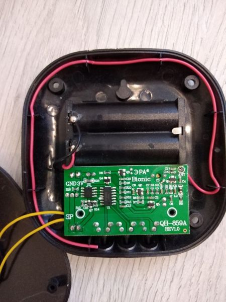

Re: Самое простое радиоуправление на 1 канал.
Пт май 15, 2020 11:52:24
Вопрос по пауку. Я правильно понимаю, что противовесы электроизолированы от непосредственно платы передатчика, т.е. они замкнуты исключительно между собой, центральный штырь также изолирован от них и его уже можно припаять непосредственно к плате передатчика/приёмника?
Пт май 15, 2020 13:36:13
противовесы соединяются с земилей платы иначе какойвних толк7
обычно антену подключают куском рк50 нуженой длины со штекером
на фото приведен пример исползования резбового разьема СР50 укак основы для антены но разьемы эти весма недешевы и их применение не является обязателным можно сделать порям из ккабеля рк50-7(рк-50-9) с посеребреной жилой и оплеткой -на исползуемой ка излучатеть части кабеля можно на длине в четтверть волны удаляется внешняя оболочка (шланг)
-не повредите оплетку
оплетка заворачивается вниз поверх шланга
изоляция с жилы удаляется
все получили вертикалный четверть волновой излучатель с противовесом
при желани к оплетке можно дополнително припаять 3 луча по 120гр от веортикалной оси из меди покрытой серебром точку заделки кабеля покрывают прозрачным герметиком это сохранит жизнь кабелю при осадках
Пт май 15, 2020 13:47:40
Просто в инструкции, ссылку на которую дал Трамп, ничего не сказано, но я так понимаю, что для людей занимающихся радиоэлектроникой этот момент ясен по умолчанию. Но я в этом деле пока дилетант, но стараюсь понять...
Правильно ли я понимаю, что землю в моём случае можно найти ориентируясь на контакты батарейки, находим контакт минуса и припаиваем к нему?
Пт май 15, 2020 14:15:33
землю (для оплетки кабеля РК50 надол взять с точки пайки ПРАВОГО ВЫВОЛДА С5 или рядом с ней а централную жилу от верхнего вывода С6 а печатную катуку-змейку от него надо отрезать
