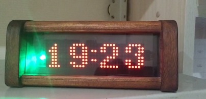

А мы вот такие часы сделали
Re: Простые часы на светодиодных матрицах.
Чт янв 18, 2024 18:51:42
Хорошие часики,но не из этой темы.

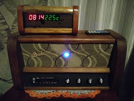

Пт янв 19, 2024 04:09:48
Почему не из этой?
св.д матрицы, только не три а четыре.
и схема простая.
Настройки и управление, с любого китайского пульта.
Время, дата
Температура, влажность,
атм./давление на светодиодах.
