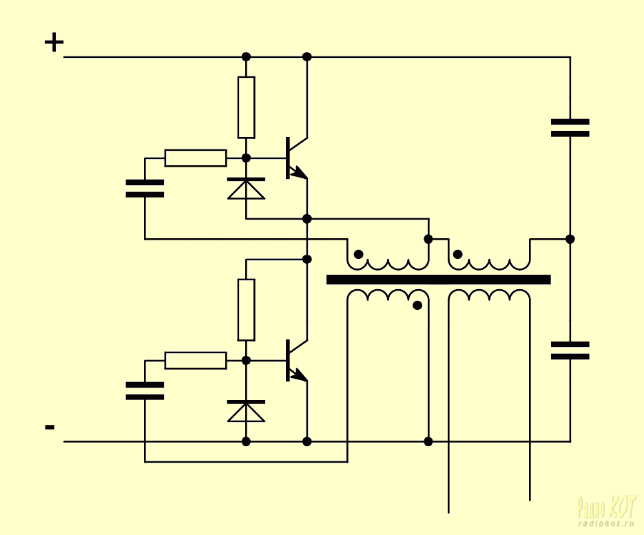

Такой преобразователь рис. 1
по сравнению с “классическим” рис. 2
имеет одну обмотку возбуждения и меньшее количество деталей.

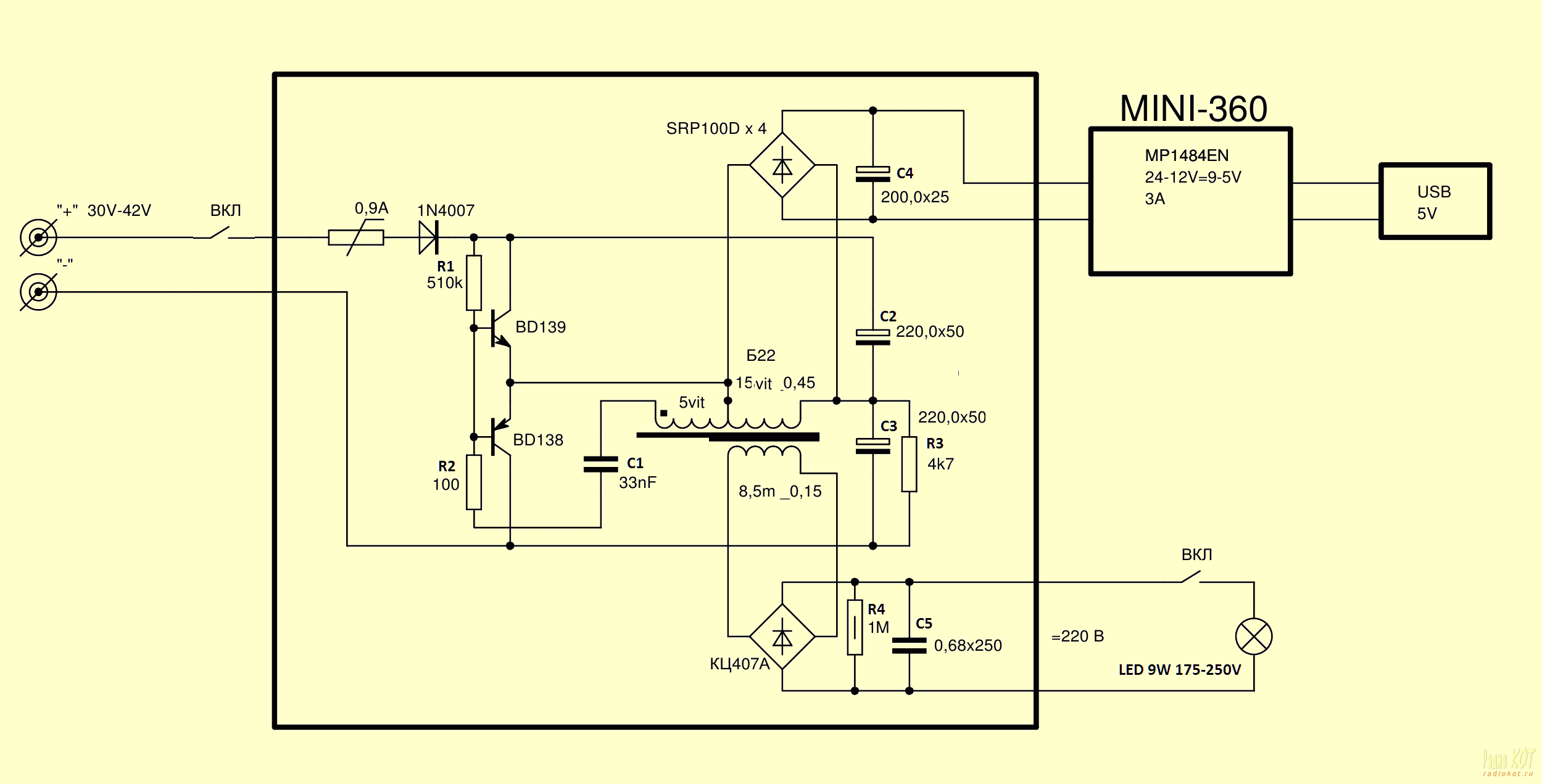

Для литиевой батареи на 36 Вольт (30-42 В) был сделан преобразователь рис. 3
для питания светодиодной лампы мощностью 9 Ватт на напряжение 175-250 Вольт, также можно подключить готовый миниатюрный модуль “MINI-360” у которого максимальное входное напряжение 30 Вольт, а выходное напряжение настроено на 5 Вольт для зарядки телефона. При использовании зарядного устройства лампу следует отключить.
R1(510k) и R3(4k7) предназначены для запуска преобразователя.
Применены комплементарные транзисторы BD138, BD139 с близким коэффициентом усиления без радиаторов,
броневой сердечник Б22 из феррита М2000НМ1, самовосстанавливающийся предохранитель RA090 (ток 0,9А)
Первичная обмотка - провод диаметром 0,45 мм 15 витков.
Обмотка возбуждения - провод диаметром 0,2 мм 5 витков.
Вторичная обмотка - провод диаметром 0,15 мм длиной 8,5 метров. Количество витков нужно уменьшить так чтобы лампа отключалась при напряжении на аккумуляторе около 32 Вольт и не приводила к глубокому разряду.
В итоге выходное напряжение на лампу составило 220 Вольт при входном напряжении 36 Вольт.
Выходное напряжение на зарядку немного меньше половины входного напряжения.
При выходной мощности 9 Ватт, к.п.д преобразователя 78%, частота преобразователя 24 кГц.

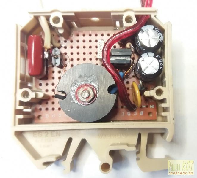

Схема помещена в корпус от блока на DIN рейку рис.4
(без выпрямителя для зарядного устройства)
Позже преобразовать был дополнен цифровым вольтметром с дисплеем 0,28дюймов, для индикации напряжения аккумулятора. При этом питание на вольтметр подано через стабилитрон на 20 Вольт.
