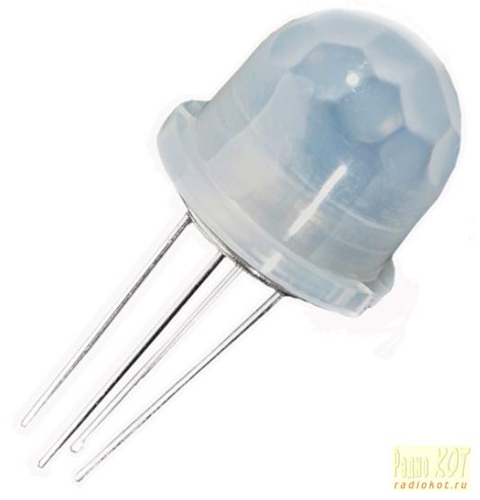

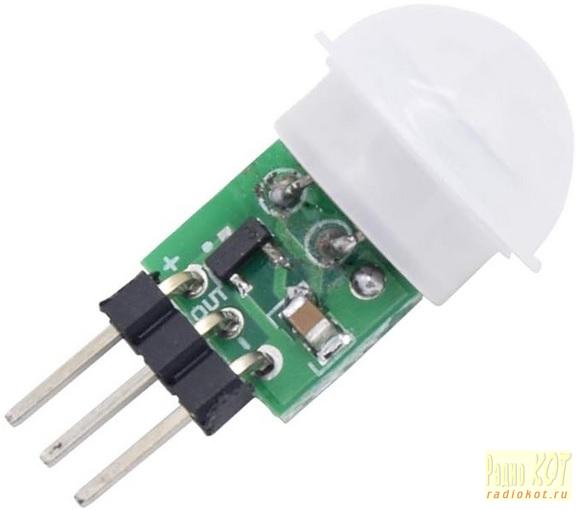

Понятно, что оповещатель должен быть беспроводным, лёгким, и малогабаритным для размещения его на кормушке с минимумом влияния на её положение. В качестве датчика решено было применить PIR сенсор. Полазив по Интернету, я обнаружил, что самыми распространёнными являются PIR устройства на основе датчиков SR501 и АМ312, показанные ниже.
На плате первого из них помимо самого сенсора имеется некая схема усилителя-формирователя выходного сигнала на ОУ либо на специализированной микросхеме типа BISS001, позволяющая регулировать чувствительность и задержку обнаружения. Такое устройство мне не подошло из-за больших габаритов и высокого токопотребления порядка 50 мкА. Второе устройство основано на датчике с 3 выводами и встроенным в него усилителем сигнала. На его плате установлен лишь стабилизатор напряжения и сопутствующие конденсаторы. Его токопотребление при питании от 3В и отключенном стабилизаторе оказалось около 13 мкА. Оба датчика укомплектованы линзами Френеля и имеют нерегулируемое «слепое» время между измерениями порядка 2 секунд. Копнув глубже, я обнаружил ещё 2 типа датчиков BS412 и BS612 также со встроенными усилителями, линзами Френеля, и с числом выводов от 4 до 6. Чувствительность, задержка, и слепое время у них регулируется величиной напряжения на соответствующих выводах. Поскольку чувствительность для моего приложения не является определяющим фактором, я решил попробовать первый из них. При замыкании его вывода регулировки на землю получаем минимальное слепое время около 2 сек и потребление 9 мкА, что и определило его выбор.

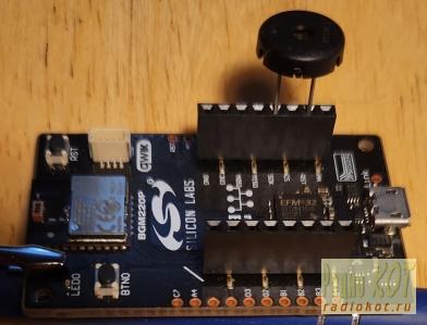

Передатчик смонтирован на плате размером 29×29мм и помещён в корпус Hammond 1551MFLBK соответствующих размеров и высотой 19мм. Держатель батареи приклеен к задней стенке внутри корпуса. В передней части корпуса просверлено отверстие под сенсор. На корпусе имеются фланцы, что удобно для его крепления внутри кормушки напротив отверстия для птиц. Проект с самого начала задумывался как (полу-) экспериментальный, поскольку неясно было как поведёт себя сенсор при приближении к нему маленьких птичек. Поэтому приёмная часть была временно реализована на стандартной демо-плате BGM220 Explorer Kit. В качестве звукового оповещателя в разъём платы вставлен пьезо-излучатель с резонансной частотой 4кГц, который для увеличения громкости звучания управлялся противофазными сигналами меандра, генерируемых таймером.
Система устойчиво работала в моих условиях при детектировании человека, но попробовать её на птицах у меня не было возможности. Однако, работа системы у внучки обернулась полным провалом. Дело в том, что они живут в гораздо более плотных условиях городской застройки и Bluetooth сканер видел порядка 50 устройств разных пользователей, в то время как у меня дома он видел не более 5 устройств. При обнаружении каждого устройства сканер должен был распознать его MAC адрес в принятом пакете и сравнить его с адресом передатчика. Из-за большого периода работы нашего маяка сканер иногда не успевал вовремя принять и обработать сигнал срабатывания датчика до его сброса. В результате приближение объекта к сенсору не всегда отрабатывалось на приёмном конце. Проблему можно было бы решить, уменьшив период отсылки оповещений, но за счёт увеличения токопотребления, что я делать не стал. Более того, оказалось, что троекратный писк пьезо-излучателя при обнаружении объекта оказался очень похожим на писк противопожарной сигнализации, который внучке совсем не понравился. Она даже зажимала уши при его звучании.

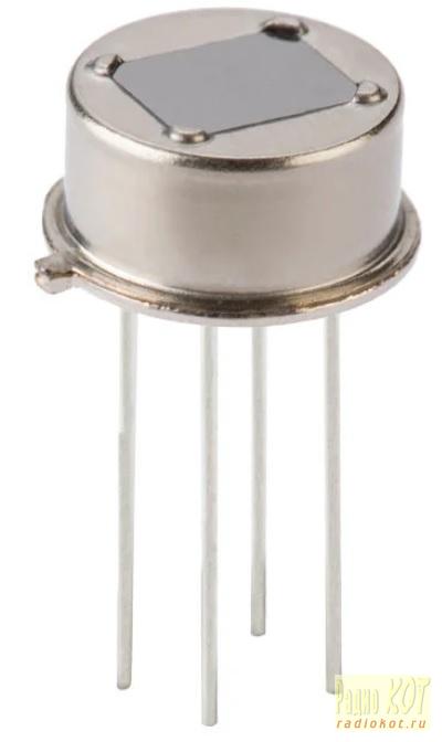

Далее, я решил попробовать более продвинутый PIR сенсор PYQ1548 фирмы Excelitas Technologies. Он выпускается в стандартном корпусе с 4 выводами. Однако, в отличии от вышеупомянутых, предполагает цифровое управление параметрами вместо аналогового и имеет 4 термочувствительных элемента вместо двух. Конфигурация сенсора производится засылкой в него 25 байт, определяющих значения 8 параметров работы его внутренней начинки. Засылка производится через вывод SERIN в соответствии с проприетарным протоколом чем-то напоминающим протокол связи с адресуемыми светодиодами серий WS28xx, подробности см. в ДШ. В протоколе регламентируются длительности передачи нулей и единиц, что в данном проекте реализовано с помощью аппаратного блока МК для генерации ШИМ на основе таймера. При этом вывод Direct Link может быть использован как для чтения цифровых данных сенсора, так и просто для генерации запроса на прерывание при обнаружении объекта, как в нашем проекте. Помимо всего прочего, датчик имеет расширенный диапазон питающего напряжения и его токопотребление при питании от 1.8В составляет всего около 3 мкА.
Во второй версии передатчика сенсор запитан с выхода DC/DC конвертера МК (через один из выводов GPIO), понижающим напряжение батареи как раз до 1.8В для питания его ядра. Также я решил упростить выходной RF фильтр, собрав его по рекомендованной в ДШ схеме и на компонентах большего размера 0402 вместо 0201 как ранее. В результате схема передающей части получилась очень похожей на первый вариант с минимальными отличиями от него, а печатная плата и монтаж несколько упростились. Передатчик смонтирован в таком же корпусе, что и первая версия. Сенсор не комплектуется линзой Френеля, однако, оказалось, что линза от BS412/612 подходит к нему благодаря стандартизации корпуса. Я не уверен, что для ближнего обнаружения птиц у кормушки на расстоянии порядка 10 - 15см вообще нужна линза Френеля, но решил её поставить для ускорения разработки.
