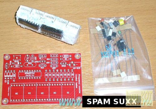

Свалилась как-то с неба такая вот игрушка. Конструкция известная, достойно отвечающая на вопрос "куда пристроить микрочиповский копролит PIC16F628, который и сделать-то толком ничего не может, но выкинуть жалко"
Рисовая Вселенная традиционно тиражирует удачные разработки, не особо задумываясь как, где и для чего они могут и будут использоваться. Отсюда и целых три недостатка серийного изделия, превращающих потенциал разработки в досадное недоразумение:
В общем, полуфабрикат. Пригодный, однако, при добавлении к нему кое-каких деталек, для трансформации в полезный инструмент. Попробуем провернуть это как жители Рисовой Вселенной - при помощи гумна и палок. Начнем.

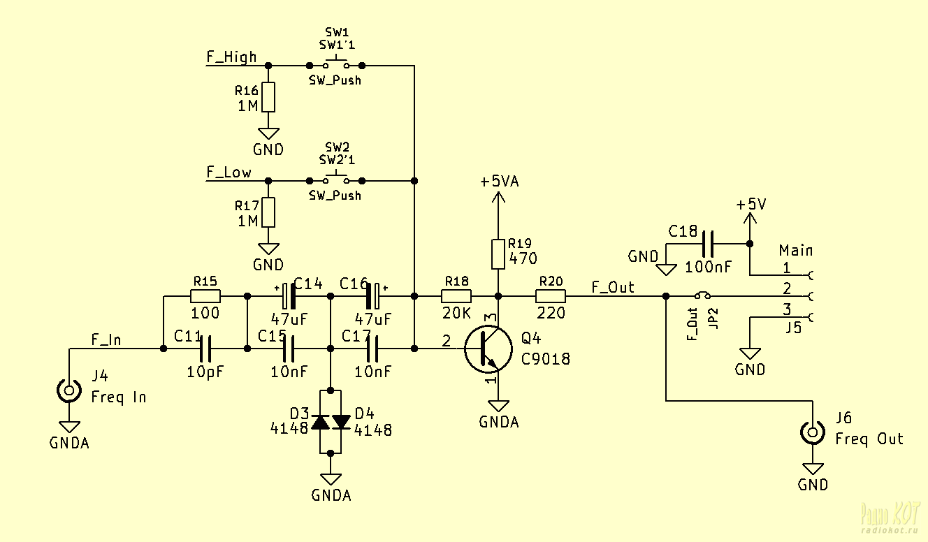

Позаботимся о защите входа микроконтроллера. Простейшая схема на КТ368, взятая из архива схем входных усилителей-формирователей откуда-то с просторов наших интернетов показаля себя на удивление годно для такого применения(средний уровень на выходе - как раз посередине границ триггера Шмитта на входе пика - 2.5В) и была взята за основу - с переделкой на С9018(SS9018, как в генераторе у китайцев):
Генераторы подключаются ко входу кнопками. Усилитель на биполярном транзисторе не ловит(ну, почти) всё то, что пролетает в воздухе мимо входа, а генераторы подключаются к нему примитивно и грубо - механическими контактами по мере необходимости. Примитивно, но надежно. И заводскую прошивку ради переключения входных каналов менять не надо.
Практика показала: передавать сигнал даже после усилителя на входные контакты платы частотомера плоским шлейфом от дисководов/IDE жестких дисков (и даже экранированной жилой из аудио-проводка от CD-ROM) совсем не комильфо - на высоких частотах бОльшая часть теряется по дороге и уже не достигает граничных уровней(1В и 4В) триггера Шмитта на входе пика. Зато с этим справляется тонкий коаксиальный волновод неизвестного происхождения, вероятно от wi-fi антенны. На красной плате - помимо соединения цепей питания на месте снятых элементов - крайне желательно завести волновод непосредственно на выводы микроконтроллера 3 и 5:

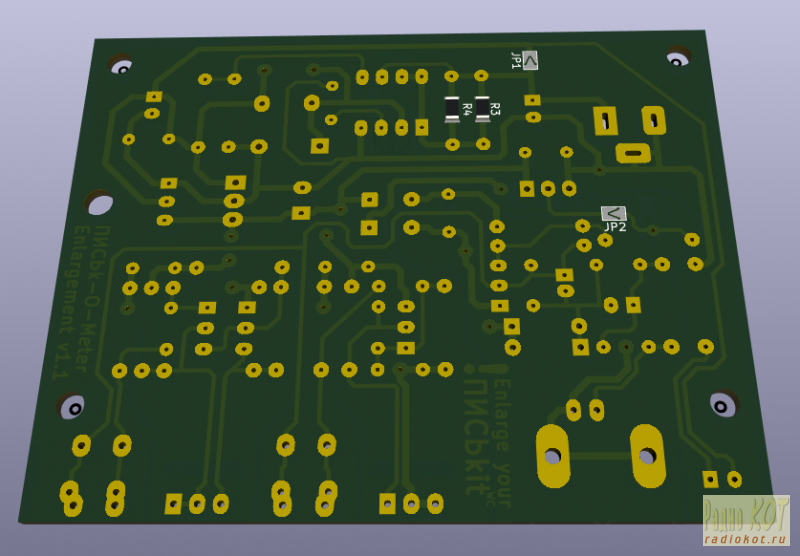

Плата двухсторонняя с "земляными" полигонами сверху. Оптимизирована под лазер-ламинатор - переходные отверстия отдельно от выводов. Стороны рекомендуется соединять медными заклепками, например из жилы Ethernet-кабеля.
Предусмотрена возможность установить LM7805 вместо HT7550-1, кнопки с четырьмя выводами вместо кнопок с двумя, MC34063 как в DIP, так и в SOIC(с забиванием заклепок в выводы 1,2,3,5 и 6 посадочного места DIP8), токовые шунты к ней в корпусе с выводами(R5, R6) и в поверхностном варианте(R3, R4), поверхностный ВЧ-разъём под тонкий коаксиал(как в роутерах и ноутбуках на wi-fi антенну).
JP1 запускает входное напряжение на линейный стабилизатор в обход MC34063, JP2 подает выходной сигнал на средний вывод разъёма J5 - можно рискнуть и попытать счастья без коаксиального проводника. У меня не вышло.

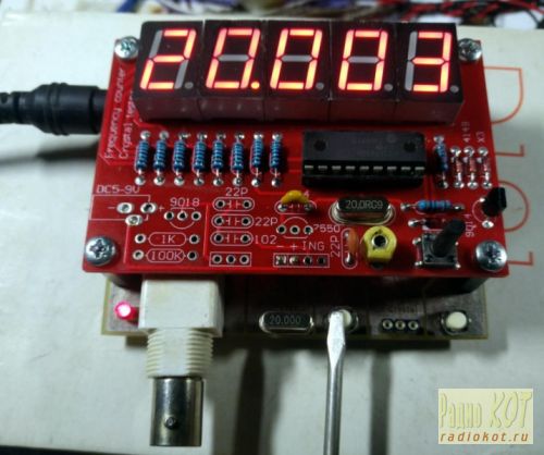

Частенько пишут: правильно, дескать, собраное в наладке не нуждается. Наверное, если подстроечным конденсатором уже выставлена частота контроллера(то ещё развлечение - реагирует на отвертку). И всё же логично собирать поэтапно: сначала импульсный стабилизатор с индикатором питания и убедиться, что на выходе желаемые ~7.2В(для LM7805) или ~6В(HT7550) или точно 5В(напрямую без линейного стабилизатора) => усилитель и убедиться, что его выходной сигнал плавает вокруг середины окна триггера Шмитта входа пика ~2.5В(R18 если что) => генераторы. После подключать платы друг к другу: пик, конечно, то ещё г-но, но другого такого г-на может под рукой и не оказаться.
Внешний вид готового - всё самое интересное скрыто где-то внутри, под красной заводской крышечкой.
Оказалось, только кварцы из той же партии, что задающий у контроллера, дают 20.000! При этом UART с ними со всеми может работать (и работает).
Ну, почти, почти 32 768... А выставляли тактовый генератор контроллера по эталонному!
