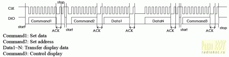

Видим синхронный интерфейс, отдельно тактовый сигнал, отдельно двунаправленная линия данных. Старт, стоп-биты...всё очень похоже на типовую шину I2C? Не тут-то было! По неведомым причинам в TM1637 разработчики сочинили нечто своё, "по мотивам", но несовместимое с I2C. Опишем основные отличия:
И последний нюанс представляет реальную проблему. Почему так? Вот, допустим, вы, обрадовавшись такому сходству протоколов, вешаете чип на аппаратный выход I2C мастера своего любимого контроллера. Подумаешь, передадим вместо адреса I2C устройства ту самую команду, переставив местами биты, а потом и данные. Так вот, это будет работать только в случае, если на борту вашего контроллера "глупый" I2C модуль, который не проверяет корректность формируемого пакета. Мне такие попадались крайне редко: в контроллере 1986ВЕ92 от Миландра, да ещё "полуаппаратный" модуль USI, встречающийся с чипах серии Attiiny. Ну и, конечно, в программных реализациях I2C ("ногодрыгом"), или прицельно интерфейса TM1637, проблем не будет. Но чаще всего разработчики чипов зачем-то всё усложняют, и, в частности, делают аппаратную проверку младшего бита адреса I2C, соответствует ли он текущей операции.
Дело в том, что по правилам I2C этот бит должен быть всегда равен нулю, если мы передаём данные в девайс (будем после адреса передавать ещё байты данных) и единице - если принимаем данные. И если, скажем, выставить этот бит в единицу, но при этом попробовать выполнить операцию записи, практически в любом контроллере, шибко "умный" I2C модуль тут же встанет колом с ошибкой и откажется что-либо передавать. Даже аппаратный блок в нашей, казалось бы, совсем несвежей Atmega8535 К1946ВМ014 ведёт себя так же! А таких команд, с "неправильным" битом, у TM1637 немало. Скажем, "Display ON/OFF". Но самое печальное - команда установки адреса, без которой данные для отображения мы не запишем - в пролёте, поскольку имеет единицу в старшем разряде. Даже команда опроса кнопок имеет ноль в "неправильном месте" и потому не пройдёт! Вот почему подавляющее большинство применений TM1637, которые вы найдёте в интернетах, предполагают именно программную реализацию обмена данных с ним, что порой делать очень неудобно.
Но что же относительно TM1650? По-первых, разработчики сделали порядок битов таким же, как в I2C, от старшего к младшему. Лучше поздно, чем никогда. Но самое главное - они подогнали все команды более-менее под соответствие I2C! Т.е. все команды записи данных имеют ноль младшим битом, команда опроса кнопок - единицу. Выглядит как "костыль", и с точки зрения "настоящего" I2C мы по прежнему творим полный беспредел, закидывая по разным адресам невесть что. Но, по крайней мере, теперь наш контроллер не ругается и пропускает всё это через себя.

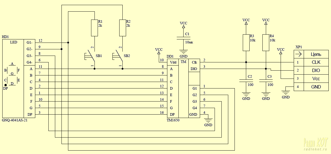

Что-ж, раз с готовыми платами индикации не очень, попробуем сделать свою?
В качестве, собственно, индикатора, возьмём GNQ-4041AS-21 из предыдущей статьи. Он как раз имеет конфигурацию, оптимизированную для отображения времени, три дополнительные точки (они нам пригодятся, см. далее) и разряды с общим катодом, что как раз требуется для TM1650. Добавим также на плату те самые пару кнопок для настройки таймера, раз уж TM1650 предлагает нам такую возможность, да ещё и с антидребезгом. С этим связан интересный момент - TM1650 передаёт не только скан-код нажатой кнопки, но и после сохраняет скан-код только что отжатой кнопки, до следующего нажатия. Вероятно, это где-то может пригодиться.
XP1 - типовая линейка PLS-4. C2, C3, возможно, несколько улучшают помехоустойчивость интерфейса. Вроде у TM1650 с этим проблем нет, но сами китайцы их, как правило, ставят. Ещё отметим, что в режиме максимальной яркости чип потребляет ток более 100 мА и, соответственно, начинает ощутимо греться. Учитывайте этот факт в своих разработках. Проект платы в Altium Designer, как обычно, в конце статьи. Плата односторонняя, поэтому некоторое количество переходных перемычек поставить пришлось.

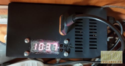

Проект основной платы в Altium Designer также в конце статьи. Как видно, она снова спроектирована под корпус BOX-KA05, потому что...почему бы и нет? С платой индикации она соединяется шлейфом небольшой длины. На крышке сверху - классическая советская розетка РД1.
