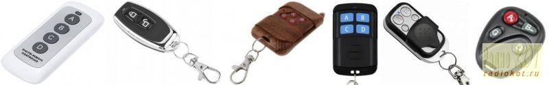

Как всегда, нам на помощь приходит китайская промышленность. Из всего многообразия, пожалуй, остановимся на самых популярных радиопультах на основе чипа HS1527 / EV1527 и прочее что-то там-1527. Почему именно их, а не ИК, или bluetooth какой-нибудь? Потому что, при прочих равных, они имеют наибольшую дальность связи, не требуют прямой видимости, не боятся засветки солнцем, да и просто в продаже огромный выбор их форм и размеров за минимальную стоимость.
Внутри симпатичной коробочки нас ждёт, собственно, чип - генератор кодовых посылок, маломощный передатчик, иногда выдвигающаяся внешняя антеннка, от одной до четырёх кнопок, светодиод и батарейки суммарным напряжением 6 или 12 В.
Что же это за чип, HS1527? Это формирователь крика в пустоту последовательного кода, благодаря которому принимающее устройство должно "узнать" ваш пульт среди сотен других. Заодно к этому коду цепляется информация о нажатых в текущий момент кнопках. Распространённый в Интернетах даташит обзывает его "OTP Encoder-ом", намекая на то, что 20 бит кода зашивается в чип на этапе производства, и эти биты в теории дают миллион возможных кодовых комбинаций, делая ваш пульт поистине уникальным! Впрочем, насколько в среднем по Алиэкспрессу на самом деле уникальны коды производимых чипов, статистики не существует. Код этот передаётся в открытом виде, не меняется в процессе работы, никакой обратной связи от приёмника пульт не имеет. И если кто-то захочет перехватить этот код и сделать себе дубликат вашего пульта, он это сможет сделать без проблем. Более того, в продаже распространены уже готовые "пульты-копировщики", имеющие в своём составе приёмник, передатчик и контроллер, позволяющие продублировать такой пульт буквально парой нажатий кнопок! Так что, если планируете управлять не просто вентилятором, а чем-то посерьёзнее, вроде сигнализации вашего автомобиля, то этот вариант - не для вас. Тем не менее, для не очень ответственных применений его не гнушаются использовать не только полуподвальные фирмочки, но и вполне солидные производители. Например и в частности, итальянская Came.
Для передачи кода используется простейшая амплитудно-импульсная модуляция ключевым транзистором, который подаёт/снимает питание с такого же простейшего передатчика. Чаще всего используется генератор на одном маломощном транзисторе с обратной связью через резонатор ПАВ, хотя изредка попадаются и специальные чипы. Точность настройки резонатора - "как повезёт", и о какой-либо выраженной сетке каналов в соответствии с требованиями к LPD говорить, к сожалению, не приходится. Но в данном контексте заострим ваше внимание, что в продаже они бывают на два базовых диапазона - 433 МГц и 315 МГц. Первый наиболее распространён, но и второй попадается, особенно на китайских интернет-площадках. Первый, при определённых условиях, официально разрешён к использованию в России без СМС и регистрации в ГКРЧ, а вот второй - нет! Зато, говорят, он разрешён в США. Конечно, маловероятно, что за вашим "неправильным" пультом тут же отправятся на охоту сотрудники Минкомсвязи с радиопеленгаторами, но мы вас предупредили: сверяйтесь с вашим местным законодательством при выборе!

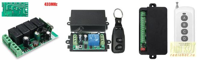

Здесь также "изобретать велосипеды" не обязательно. Для бытовых целей достаточно взять готовый китайский модуль, которыми также завалены все интернет-площадки. Обратим внимание лишь на пару моментов:
Очевидно, что приёмник следует выбирать на тот же частотный диапазон (433 МГц/315 МГц), в котором работает передатчик. Иначе они не договорятся друг с другом.
По схемотехнике модули продаются двух видов. Первый - с простейшим сверхрегенеративным приёмником (да, древние технологии сегодня, хоть и на новый лад!). Их несложно опознать по характерным подстраиваемым катушкам индуктивности, обилию дискретных компонентов. И второй, постепенно вытесняющий первый - на специализированном чипе, вроде SYN470, SYN500 и т.д. В таком случае на плате будет сам чип и кварцевый резонатор, а привычных выводных индуктивностей, скорее всего, не будет вообще. Поскольку данный чип в приёмной части является полноценным супергетеродинным приёмником, хоть и с низкой промежуточной частотой, ожидается, что его чувствительность и качество приёма будут выше. Так или иначе, все эти модули всё равно делают достаточно широкополосными, чтобы они могли принять сигнал, по возможности, от любого случайно взятого пульта с разбросом их частот настройки и качества изготовления. Посему, на практике эти модули ловят всё без разбора, что приходит в антенну, и единственным способом выловить сигнал именно вашего пульта остаётся анализ и сравнение принятой кодовой последовательности.
Пользоваться модулем очень просто: припаиваем к плате в качестве антенны кусочек провода, желательно в четверть длины волны, подаём питание 5В и в отсутствие сигнала ловим на выходном контакте эфирный шум...
Нажимаем кнопку на пульте и начинаем принимать демодулированный сигнал.
Видно, что со свежей батарейкой на моём пульте длительность "преамбулы" составила около 8 мс. Запомним и этот факт.
Имейте также ввиду, что в продаже бывают модули со встроенным контроллером - декодером команд. Они выделяются характерной кнопкой на плате для входа в "режим сопряжения". Такой модуль нам не подойдёт, если мы хотим сделать свой декодер. А мы ведь хотим? Внимательно читайте описание товара перед заказом!

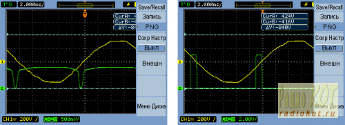

А можем ли мы сделать что-то подобное? Давайте попробуем. Очевидно, что для этого нам понадобится какая-то синхронизация контроллера с сетевым напряжением. по крайней мере, с его переходами через ноль. И именно для создания детектора перехода через ноль мы подали напряжение с выпрямителя не напрямую на C5, а через дополнительный диод. Таким образом, мы сохранили на выходе выпрямителя тёмное нефильтрованное напряжение, которое далее подаём на простейшее пороговое устройство на биполярном транзисторе BC847 КТ231А9. Сравнительно низкое сопротивление в цепи его базы имеет значение, чтобы C3 и всякие паразитные ёмкости успевали разряжаться в момент перехода нуля сети, создавая пульсации, близкие к 100%. Было гладко на бумаге...а работает ли это в жизни, как ожидалось? Давайте проверим!
Ещё раз напоминаем, что в сеть осциллограф включать категорически запрещено! Поэтому лучше просто посмотрите осциллограммы, полученные специально обученными профессионалами на специально подготовленном стенде. А видим мы здесь интересный эффект - пульсации имеют отрицательный сдвиг фазы относительно сетевого напряжения. Хмм, влияние индуктивности сетевого трансформатора? Тем не менее, посмотрим форму сигнала на базе транзистора и его выходе.
А не так уж всё и плохо, задний фронт полученного импульса достаточно чётко совпадает с моментом перехода через ноль. Ну а передний фронт можно использовать, например, для фиксации момента, когда лучше производить отключение. Т.е. когда считать, что основной цикл полусинусоиды завершился, а значит, можно перестать "пинать" симистор импульсами и дать ему спокойно закрыться. И разумеется, Atmega8535 К1946ВМ014 имеет входы для внешних прерываний с выбором срабатывания по фронту/срезу импульса, чем мы и воспользуемся, подав сигнал на этот вход. А в обработчике прерывания разрешаем, либо запрещаем работу таймера 0, синхронно с движением синусоиды. Немного забегая вперёд снова попросим специально обученных людей подключить нагрузку к работающему выходу и осциллограф параллельно ей.
Действительно, очень похоже на то, что мы ожидали. Сейчас подключена сравнительно сложная нагрузка в виде вентилятора, но с практически 100% активной нагрузкой в виде обогревателя 400 Вт картина практически такая же, только ровнее - нет колебательного выброса после отключения.
Но мы так и не ответили на главный вопрос - наше управление чем-то всё же лучше, чем оптосимистором, или нет? А ответ будет такой: да, немного лучше в определённых ситуациях, когда нагрузка слабая, и особенно, если имеет при этом значительную реактивную составляющую. На схеме с MOC3082M на выходной синусоиде начинала просматриваться небольшая, но заметная "ступенька" в моменты перехода нуля. Что не удивительно, поскольку пороговый элемент оптосимистора имеет какой-то порог срабатывания. Да и ток удержания такой стандартной серии симисторов, как ТС106, становится уже больше, чем ток нагрузки в окрестности нуля синусоиды. И в таком случае, в отличие от одиночного импульса, непрерывная "прополка" импульсами запуска работает лучше, поскольку не даёт симистору закрыться раньше времени.

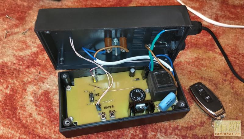

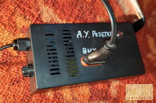

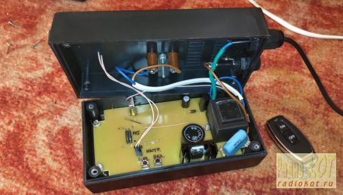

На самом деле, дальше всё просто. В основном цикле прошивки идёт проверка нажатия кнопок на плате. Если какая-либо кнопка нажата - запускается процесс "обучения" новому коду для включения нагрузки или выключения. Предусмотрен таймаут операции, на...какой-нибудь всякий случай, вдруг вход сработает случайно от неведомой помехи? Мы же рассчитываем использовать изделие 24/7. Далее идёт сравнение текущего принятого кода с образцами, хранящимися в памяти. Если есть совпадение, выставляется флаг, по которому обработчик Int0 включает или выключает подачу импульсов на симистор, как было сказано ранее.
Трансформатор питания использован ТПК-2 на 8В, что после выпрямления и сглаживания превращается примерно в 11...12В постоянного тока. Напомним однако, что у маломощных трансформаторов при нагрузке, ниже номинальной, превышение напряжения на выходе может быть существенным! Это важно при выборе конденсатора C5, с таким трансформатором разумно выбрать его тип на напряжение 25В.
В процессе работы было установлено, что при использовании пульта возможны ситуации, когда сигнал при нажатой кнопке, приходящий на приёмник, "замирает" случайным образом, потом снова появляется. Увы, такова особенность распространения высокочастотного радиоизлучения, "теневые зоны" приёма распределяются хаотичным образом, особенно, когда пользователь с пультом не сидит на месте. Этот факт имеет значение, когда одна и так же кнопка пульта (или она на нём единственная) "подшита" и на включение, и на выключение. "Замирания" сигнала воспринимаются приёмником как раздельные нажатия кнопки, и как следствие получаются ложные срабатывания. Чтобы этого избежать, пришлось в прошивке расписать довольно сложный алгоритм, разделяющий операции включения и выключения. Для подсчёта таймаутов на операции задействован таймер 2.
Коды пульта сохраняются в EEPROM "малую EEPROM данных" ВМ014. При этом используется тройное резервирование сохранённых данных...не то, чтобы это в данном случае было необходимо, скорее просто так сделал.
Watchdog я тоже на всякий случай включил. Имейте ввиду, что там, где в коде периодический сброс его счётчика в явном виде не просматривается, на самом деле он всё равно присутствует и происходит в недрах функции delay_ms().
Распишем алгоритм начала работы с изделием:
Коды на включение и выключение запоминаются независимо друг от друга. И это даёт огромное количество вариантов использования! Например, как уже говорилось, на включение и выключение можно назначить одну и ту же кнопку. А другую кнопку пульта, скажем, можно назначить для управления другой такой же "радиорозеткой". Можно на включение и выключение назначить кнопки разных пультов! Более того, поскольку HS1527 добавляет в код состояние всех четырёх своих входов, ничто не мешает задействовать для включения/выключения "секретные комбинации", когда на пульте одновременно зажимаются две, три, все четыре кнопки!
Удачное распознавание кода дублируется зажиганием светодиода. Изредка я у себя замечал, что погасание светодиода происходит со значительным запаздыванием по сравнению с отпусканием кнопки. Это значит, что приёмник в этот момент ловит посторонние излучения (от чужих пультов?) и ждёт освобождение эфира. Вы, случайно, не живёте неподалёку от КПП или автомобильной стоянки?
