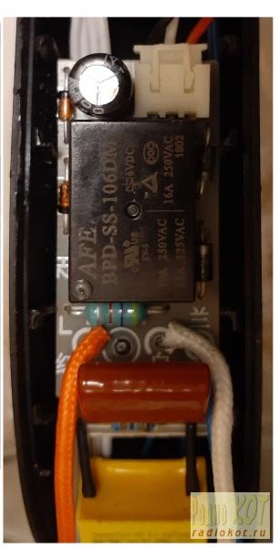

Имеем чайник hermes ht-ek902 с красивым термометром.
В один миг чайник перестал включаться, причин много, от возраста и помех по сети, до попадания средства от накипи. Вскрытие показало неисправность модуля питания ZHSB DY-V6.1. Подобными модулями оснащено много устройств из поднебесной, но нужно иметь в виду, что заказывать новое на замену нужно не только по всем цифрам-буквам в названии, но и по фотографии! Есть модификации имеющие другие провода и разъемы, блок просто не влезет в чайник. Цена изделия вас удивит.

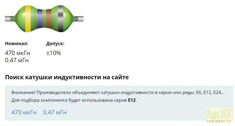

Как понять - что виновато в неработоспособности? Самое простое - отсоединить вилку от сети, отсоединить "полосу" на ручке (один шуруп, защелки), разъем блока питания к контроллеру (белый) и подать на плату контроллера 5 вольт от любого источника питания (на контроллере в моем случае гравировка 5v, убедитесь если модель другая, но похожа!). Засветились цифры - имеет смысл восстановить прибор. Как обсуждалось на форуме, чаще всего выходит из строя индуктивность, для проверки можно впаять резистор 47-100Ом 1-2Вт. Конечно, можно так и оставить, но хочется же "как было"! Индуктивность на плате между реле и красным и белым проводом, похожа на резистор. Цвета полос - жёлтый, синий , коричневый,серебристый - скорее всего 1 вт. Это EC46-471K, 470 мкГн, 10%. Придется заказать на Ali, получите 20 штук, будьте внимательны ставя галочки в заказе! В России не нашел, только 0.25 вт., да и цена у них...

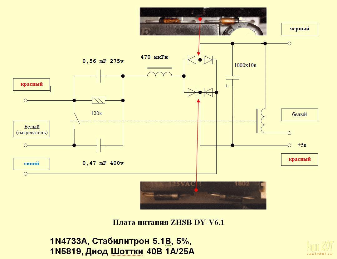

Теперь главное - схема. Пригодится если сгорит что-то другое, но помните, китайцы - фантазеры, посему смотрите на свой модуль внимательно!
